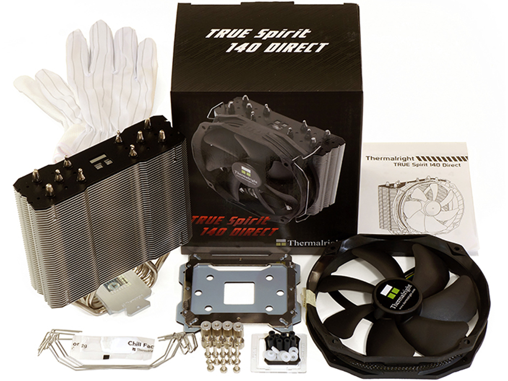

La línea del modelo True Spirit es lo que queda de esos primeros intentos de sorprender al mercado, ya que finalmente, Thermalright puso su propio nombre en el modelo original de Cogage. Años de optimizaciones de rendimiento conscientes de los precios han llevado a su última iteración, el True Spirit Direct 140.
En comparación con los primeros modelos, el True Spirit 140 utiliza el contacto directo, en lugar de las tuberías de calor encapsuladas. Mientras que algunos de los competidores de Thermalright han demandado la superioridad del funcionamiento de este diseño por muchos años, nuestras comparaciones de refrigeradores similares han probado esas demandas sin fundamento.
He postulado que las tuberías de contacto directo eran una manera de reducir los costos de fabricación sin perjudicar el rendimiento, y Thermalright está presionando la segunda mitad de esa hipótesis por ni siquiera aplanar los tubos lo suficiente para llenar la mayor parte del vacío entre ellos.
En lugar de intentar que su base True Spirit 140 Direct sea totalmente plana, Thermalright utiliza una presión de contacto extrema para obtener la transferencia térmica máxima desde una superficie reducida. Por lo tanto, el kit de instalación incluye un refuerzo de servicio pesado diseñado para empujar tanto los orificios como la placa de enchufe de LGA 115x / 1366, un enchufe central para que funcione en placas que no tienen placa de soporte como LGA-775 y AMD.
Los cuatro orificios del soporte de clip original y un conjunto separado de separadores para LGA-2011x (aka, v1 y v3). Las pequeñas arandelas de plástico proporcionan espacio adicional para los componentes en la parte posterior de una placa base, lo que es una preocupación bastante común en las placas base mini-ITX, y un conjunto separado (mayor) de arandelas de plástico se utilizan en las placas base de AMD.
Las pequeñas ranuras en las aletas del disipador de calor están diseñadas para contener tubos de goma incluidos, lo que reduce la transmisión de la vibración del ventilador.
