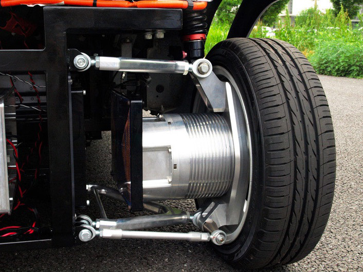

Hiroshi Fujimoto, profesor asociado en la Universidad de Tokio y especializado en el control del vehículo eléctrico, realizó junto al grupo de investigadores un vehículo equipado con este nuevo sistema de transmisión de potencia de forma inalámbrica desde una bobina de transmisión a una bobina receptora situada en el interior de la rueda. Como dato, la distancia que separa ambos elementos es de 10 centímetros.

El motor eléctrico está incorporado directamente al eje y cerca de la rueda, de esta forma se gana mucho espacio en el frontal del coche que puede ser utilizado para alojar una parte de las baterías y así disponer de una mayor autonomía. En comparación con un coche eléctrico convencional, esta configuración permite al coche ser más ligero pero también permite que con menos energía se recorran más kilómetros porque son, teóricamente, más eficientes.
