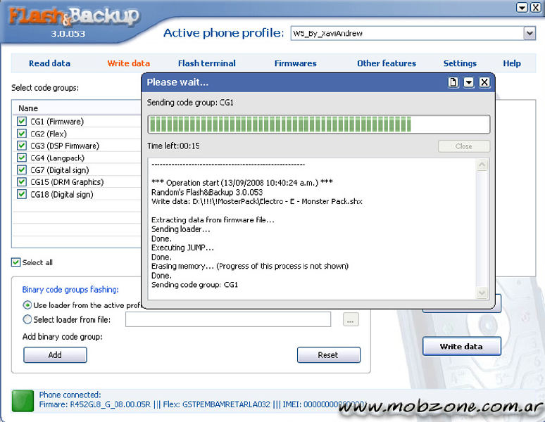

Yo utilice un programa llamado FLASH&BACKUP, que te permite hacer las 2 operaciones, hacer el Backup original, y luego flashear el celular con el Moster PAck que mas nos guste.
Existen otros software ademas del mencionado, pero como este era el recomendado para mi Motorola W5, facil de utiliazar con pocos click, no dude en usarlo.

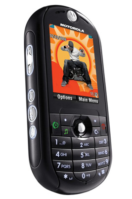

Continuando con nuestra incursion en el Flasheo de Celulares, modificamos un Motorola Rokr e2.
Las precauciones a tomar son las mismas que de cualquier telefono que querramos Flashear, el tema cable USB, Bateria al 100%, Drivers Correctamente intalados, etc...
Los Monster Pack que encontramos son varios, pero lo mas interesante de esto, fue que vimos un gran nivel de desarrollo de cada MP, osea, estan en continua mejora ya desde hace mas de un año algunos de los proyectos, los cuales cuando encontramos una version reciente, en modo FINAL lista para instalar y sin BUg alguno ya que fue testeada en fase beta, nos encontramos frente a una interesante modificacion para nuestro Celular, el cual dentro de todo tenemos alguna garantia al menos que si el proceso de Flasheo funciono correctamente, no se nos va a colgar el Celular, al andar mal alguna de sus aplicaciones porque no fueron revisadas anteriormente como corresponde. Asi que nuestras felicitaciones a todos esos grupos que desarrollan estos Monster Pack para el e2.
En nuestro caso, utilizamos un programa distinto para realizar el Flasheo, al anterior que habiamos mencionado. Como veran en la siguiente imagen, utilizamos el RSD Lite v4.1.
La diferencia principal que vimos es que este programa es mas facil de utilizar, pero no tiene la opcion de hacer un backup de nuestro sistema original, lo cual nos da cierta inseguridad, si queremos en algun momento dejarlo nuevamente original levantando nuestro propio backup no podriamos... tendriamos que buscar algun backup en internet lamentablemente.
