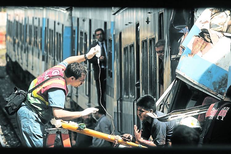

Con respecto al efecto de “acaballamiento” que se produjo entre el primer y segundo coche, los especialistas concluyeron que “no se puede establecer que el menor peso del furgón haya sido el factor principal en provocar el acaballamiento. Más bien, hay que tener en cuenta las pequeñas y naturales perturbaciones en la dirección de la fuerza del impacto, así como diferencias entre las alturas de ambos bastidores respecto de las vías. El bastidor del furgón se desprendió del bogie (el eje) y resultó lanzado sobre el coche cabecera penetrando a este último por encima de su piso”.
En tanto, al evaluar el estado y la incidencia que tuvieron los paragolpes del anden 2 de la estación en el choque, el informe pericial destacó que actuaron “como una estructura fija que impidió que el tren siguiera hacia el hall de la estación. De haber funcionado el amortiguamiento hidráulico que tenía instalado, hubiera absorbido entre 5 a 7 % de la energía cinética que traía el tren, disminuyendo su velocidad de 24 a 23 km/h y provocando un impacto prácticamente tan violento como el que hubo”.
Los peritos también se expidieron sobre los daños que registró el coche 2108 donde perdió la vida Lucas Menghini Rey, cuyo cuerpo recién fue descubierto tres días después de la tragedia por la acción desplegada por su padre. Tras indicar que los daños “son atribuibles al acaballamiento” del coche 1040”, el informe advirtió que “antes de que los bomberos rompieran los tabiques que separaban la cabina del salón de pasajeros, el espacio de la cabina (donde fue hallado el cuerpo) debió haber resultado totalmente oculto para los rescatistas”.
