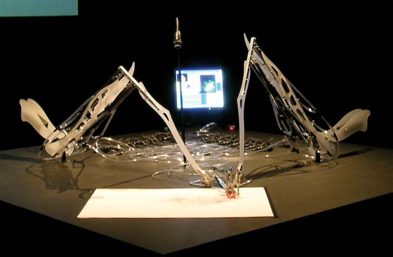

Producción de arte como el de MEART, el artista semi-vivo, un robot controlado por una red de neuronas vivas que hace dibujos; en este caso la aplicación es más bien didáctica para difundir el conocimiento de esta tecnología
