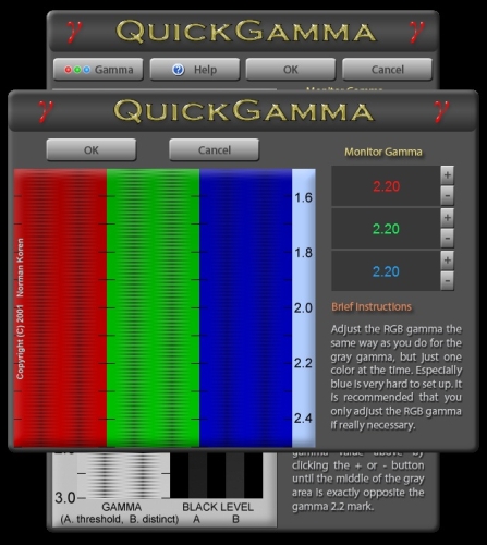

Quienes jugamos diferentes tipos de títulos multijugador en el ordenador, sabemos que la configuración adecuada de los archivos de opciones de estos juegos separan una experiencia cómoda de otra menos placentera, sobre todo en lo que hace a visualización. Por este motivo es que quienes nos dedicamos un poco más seriamente a la cuestión, tenemos archivos de configuración donde se sientan las bases de nuestra jugabilidad al ir a visitar ordenadores ajenos, pero una vez modificado esto siempre hay algún conflicto extra que tiene que ver con la pantalla. Y si a veces es la tasa de refresco y en otras la resolución, la mayoría de las veces nos encontramos con el problema de la gamma por defecto, pues esta está muy alta o muy baja y entonces hay que poner manos a la acción y calibrar la gamma.
El problema surge porque la gamma es el exponente de la relación exponencial que se produce entre la entrada de señal y la iluminación de la pantalla, por lo que la calibración de la misma es fundamental para los juegos de alto rendimiento o incluso para el uso normal y no forzar tu vista o mirar con mejor calidad vídeos y otros contenidos. En Windows hay una corrección de gamma aplicada por defecto de 2.2 que se ha convertido en una medida estándar. Pero puede ser que a niveles de visualización (que cambia y mucho con el juego) ésta no te satisfaga, o incluso –y lo más probable si tienes una pantalla antigua-, que no tengas soportado o especificado este nivel de gamma, por lo que se requiere de una configuración más personalizada y detallada para conseguirlo. Esto último es lo que propone la aplicación QuickGamma, que puede ayudarte a calibrar la gamma de tu pantalla en segundos y con una efectividad absoluta.
