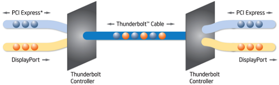

Se trata de un protocolo de transferencia de información que puede alcanzar velocidades de 10 gigabits por segundo, aunque las empresas involucradas en su desarrollo aseguran que podrá llegar hasta 100 gigabits por segundo.
Esto es posible porque Thunderbolt mueve la información mediante pulsos de luz. Entre las ventajas destaca su dinamismo, pues puede ser aprovechada tanto para datos como para video y audio. En contraste, USB 3.0 está diseñado sólo para la transmisión de datos.
El ancho de banda de Thunderbolt (10 Gbps) duplica el de USB 3.0 y por supuesto es mucho mayor que la del hasta hace poco considerado súper veloz Firewire (con sus 800 Mbps); del USB 2.0 con sus 500 Mbps mejor ni hablamos.
Con Thunderbolt es posible conectar hasta 7 dispositivos en cadena, sin necesidad de concentradores o cables extra. Basta un solo puerto en la computadora para conectar varias pantallas de alta definición y algunos discos duros externos. Hasta ahora sólo la marca de la manzana ha lanzado computadoras con esta tecnología y ya hay un fabricante que ofrece discos duros compatibles con Thunderbolt. Pero es cosa de paciencia, pues pronto tendrás de dónde escoger.
