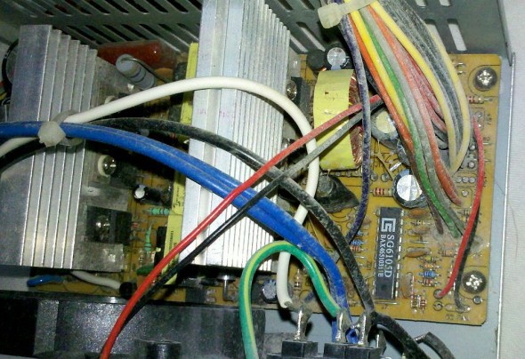

Lo primero que debemos hacer es desarmar la fuente de alimentación por completo y proceder a su limpieza, ya sea con aire a presión o con una aspiradora, pero debemos quitar toda la tierra acumulada para trabajar cómodos y con elementos limpios. Una vez hecho esto y cuando la limpieza nos deja ver el tipo de circuito empleado en la fuente de alimentación, encontraremos que tenemos (en el 90% de los casos) sólo dos tipos de circuitos básicos que utilizan circuitos integrados para completar su trabajo. Por un lado tenemos las fuentes que utilizan el clásico TL494 (o reemplazo) y por el otro estará la fuente que hemos utilizado nosotros, la que incorpora el IC SG6105 y que es muy popular por su pequeño tamaño y por traer una llave interruptora junto a la entrada misma de la tensión se red. Ambos diseños funcionan de manera muy similar con la excepción que la segunda viene preparada para trabajar con tensiones de 3,3Volts de forma nativa, cosa que con el diseño anterior, resultaba ser una extensión o un agregado.
En las hojas de datos del SG6105 (que podrás descargar desde el enlace que te dejamos al final del artículo) encontrarás un esquema simplificado de la fuente de alimentación (otro más completo en la hoja siguiente) y observarás que el circuito integrado requiere realimentaciones directas desde las tres tensiones fundamentales. Estas son 12Volts, 5Volts y 3,3Volts. Es decir, si una de las tensiones falta a la salida, por el motivo que sea, la fuente no completará su ciclo de arranque, interrumpiendo su funcionamiento y pasando a modo de espera (Stand-By). Esto nos habilita a hacer un pequeño y sencillo razonamiento: las posibles fallas que puede presentar una fuente de este tipo son muy pocas y muy fáciles de encontrar. El fusible es uno de los indicadores de fallas en esta clase de equipo y es determinante para seguir el camino de reparación. Si el fusible está en buen estado, los transistores de conmutación no se habrán averiado. Esta es una de las fallas más “temidas” ya que implica el mayor trabajo de reparación, pero un fusible en buen estado, nos libera de ese problema.

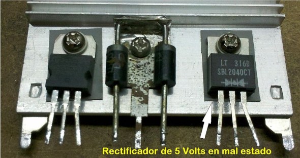

SBL2040 en mal estado, falla recurrente en este tipo de fuentes
Siguiendo con los pasos habituales de reparación, medimos los rectificadores de salida del transformador de conmutación (chopper) y es muy probable que alguno se encuentre en mal estado, indicando continuidad plena en ambos sentidos, situación que encontramos en nuestra fuente. Los rectificadores utilizados para la tensión de 5Volts suelen ser los que presentan este problema en la mayoría de los casos. Hacemos referencia a este fenómeno ya que al revisar 5 fuentes iguales, 4 presentaban este defecto y la restante tenía los transistores de conmutación en mal estado (cortocircuito). Casualmente, el rectificador que estaba en buen estado era de mayor capacidad de corriente respecto a los que se habían arruinado. Esto nos ofrece una muestra acerca de que estas fuentes de alimentación están construidas al límite práctico de su funcionamiento. En nuestro caso, el rectificador averiado era un SBL2040 (rectificador Schottky Barrier de 20Amperes / 40 Volts) y lo reemplazamos por un SBL3040 que es para trabajar con la misma tensión y es capaz de soportar corrientes de hasta 30 Amperes.
Una de las cosas que debemos tener en cuenta, al medir este tipo de rectificadores, es el valor que nos indica el instrumento cuando lo medimos en polarización directa. El valor correcto puede parecer más bajo de lo normal, pero lo importante es detectar que no existe cortocircuito entre ánodos (son dos diodos en un mismo encapsulado) y el cátodo común ubicado al centro del encapsulado. Hasta aquí podemos decir que tuvimos fortuna de lograr una reparación sencilla, pero si lo analizas en profundidad, lo peor que podría sucederte es que todos los componentes activos estén averiados. Si ese es tu caso, no lo dudes: aprovecha el bonito gabinete, desecha esa placa o utilízala para recuperar los toroides o los electrolíticos y no pierdas tu tiempo en algo que abunda por todos lados: fuentes para cacharrear. Hoy, existen más tiendas de insumos informáticos que farmacias o bares, por lo tanto, fuentes averiadas conseguirás a montones. Por otro lado y como te decimos siempre, reciclar es un arte que no puedes dejar de experimentar si lo tuyo es la electrónica. Abandona esa, toma otra y sigamos con el trabajo.

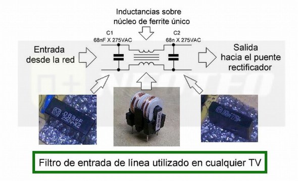

Hasta aquí hemos hecho un resumen de las fallas clásicas de estas fuentes de alimentación y como es de esperarse, imaginamos que ya tienes lista tu fuente para comenzar con las reformas y los experimentos. ¿Todavía no? ¡Vamos!, esto recién comienza, hay mucho camino por transitar y lo que haremos ahora es brindar a nuestra fuente de alimentación de un filtro de entrada de línea para evitar enviar los ruidos de conmutación hacia la red domiciliaria. Esto es muy importante para poder convivir con otros equipos alimentados desde la misma red eléctrica, sin afectar su correcto comportamiento. Su construcción es muy sencilla y los elementos puedes encontrarlos en cualquier TV (por viejo que sea) que utilices para reciclar componentes. En el esquemático que te dejamos te mostramos un ejemplo de cómo es el aspecto físico de los mismos, pero como es lógico suponer, te será muy sencillo encontrarlos en la sección de entrada de energía. Si eres un hombre afortunado y consigues los elementos necesarios sin molestarte en salir de tu casa, puedes considerarte más afortunado aún si descubres que la fuente en la que estás trabajando ya tiene los espacios reservados para estos elementos y el trabajo de incluir este filtro se reducirá a colocar las piezas en su lugar.
Los capacitores pueden tener valores comprendidos entre 47nF y 100nF y la doble inductancia no necesita indicar nomenclatura. Basta que la saquemos del lugar antes mencionado y ya tendrá los valores apropiados para cumplir su función de manera adecuada. Si no tienes espacio físico donde colocar este filtro que te indicamos, puedes construir una pequeña placa y sujetarla a la propia entrada de línea, es decir, en el gabinete metálico, aunque estamos seguros que al igual que en nuestro caso, encontrarás la forma de colocar todos los componentes en el PCB principal. No olvides de colocar el fusible y el PTC (ese capacitor raro de color verde o negro) que trae en serie la conexión de entrada de línea. Siempre es bueno mantener los elementos de seguridad para conservar una protección apropiada ante eventuales casos de fallas o accidentes operativos durante el funcionamiento de la fuente.
