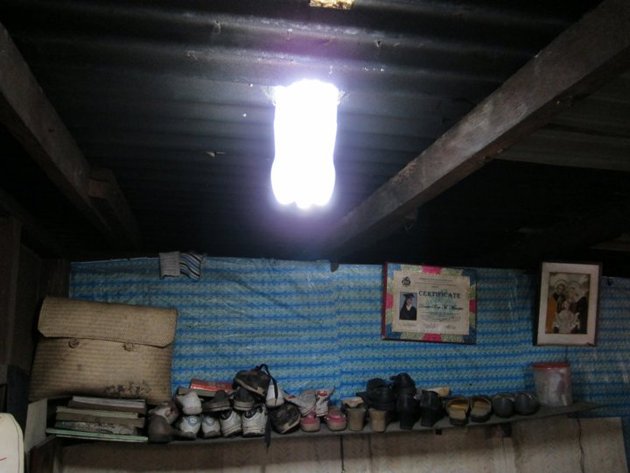

No hizo falta un proyecto complejo de tendido eléctrico, ni quemar miles de litros de combustible. Una simple idea ha permitido atrapar la potencia del Sol en una botella para alumbrar las desvencijadas y oscuras viviendas de una comunidad humilde en Filipinas.
La lámpara no es más que una botella transparente de plástico rellena con agua purificada y lavandina, que se inserta en orificios abiertos en los techos para aprovechar la luz exterior durante el día.
El efecto es sorprendente. Los rayos del Sol viajan a través del envase y la mezcla genera una refracción brillante de 360 grados, que ilumina cualquier habitación con la misma intensidad de una bombita eléctrica de 55 watts, a un costo de 2 a 5 dólares.

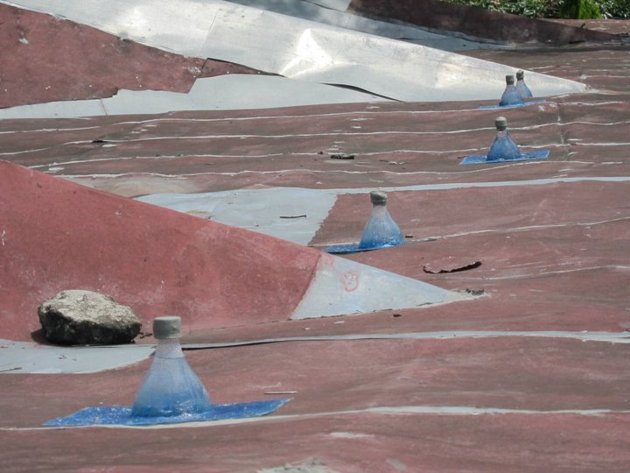

El procedimiento es sencillo y no requiere mucho entrenamiento. Se llena la botella transparente de 1,5 litros con agua purificada y se agregan tres cucharadas de lavandina. Luego se sella la tapa herméticamente. La lavandina evita el desarrollo del moho en la solución, que puede durar hasta 5 años, mientras el agua destilada o purificada aporta mayor claridad.
Una vez preparada la mezcla, se hace un orificio en una lámina de zinc o fibra de vidrio, donde se inserta la botella hasta la mitad. A continuación se perfora un agujero similar en el techo de la casa y se ajusta con firmeza el artefacto, teniendo como tope la pequeña lámina. Finalmente se aplica un sellador potente para evitar filtraciones. Este es el resultado:
