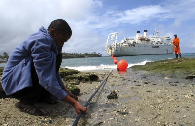

¿Y cómo se despliega un cable submarino? El tendido de un cable submarino no es un proyecto sencillo, requiere de unos barcos especiales, los buques cableros, que conforme van navegando van abriendo un surco en el lecho marino y van depositando el cable del tendido (con sus amplificadores de señal cada 50 Km) siguiendo una ruta previamente estudiada (normalmente, la más corta y recta posible teniendo en cuenta las irregularidades del fondo marino).

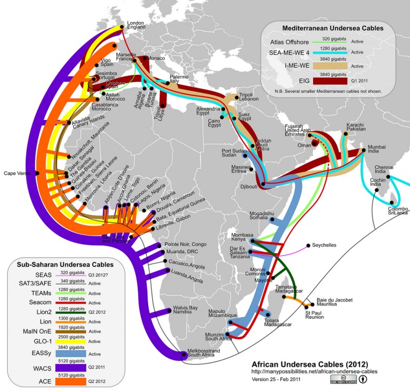

Hoy en día, el fondo del mar está plagado de cables de comunicación que cursan la mayor parte de las comunicaciones que se producen en todo el mundo, tanto de voz como de datos (el 95% del tráfico de Internet viaja por ellos). Entre los cables más famosos encontramos el PanAm (que se puso en servicio en 2001, recorre 4.410 Km uniendo Panamá, Ecuador, Perú y Chile con una capcidad de 2,5 Gbps), el MAYA-1 (con una capacidad de 95 Gbps y une Estados Unidos, México, las Islas Caimán, Honduras, Costa Rica, Panamá y Colombia) o el SEA-ME-WE 4 (con una capacidad de 1.25 Tbit/s y un trazado de 18.800 km que une Francia, Italia, Argelia, Túnez, Singapur, Malasia, Tailandia, Bangladesh, India, Sri Lanka, Pakistán, Emiratos Árabes Unidos, Arabia Saudí y Egipto).
La mejor manera de hacerse una idea de la cantidad de información que viaja en las autopistas de los cables submarinos es, sin duda, visitar el mapa de cables submarinos de Greg Mahlknecht, uno de los mejores censos que he visto sobre esta materia que, además, está perfectamente representada sobre un mapa de Google Maps.
